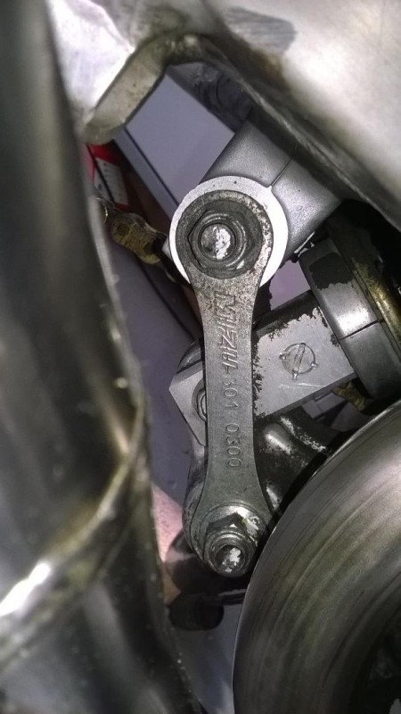

Verbaut war eine MIZU 301 - 300 Höherlegung, welche laut Unterlagen die Sitzhöhe um 30 mm anhebt.
Diese habe ich zunächst gegen die Serienknochen 20F getauscht, und bin so auf +/-0 gekommen als Ausgangslage.

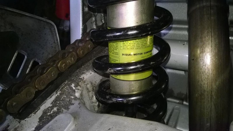

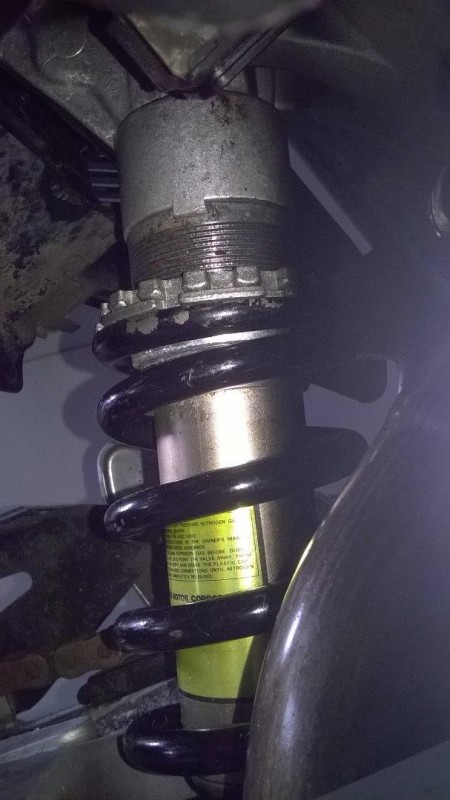

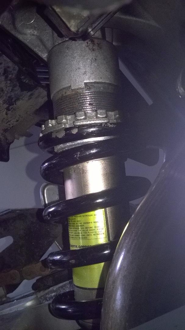

Hier mal Bilder vom Federbein. Es ist oben, an der "Stirn" ja relativ lang. Länger, als GSXR-Beine anderer Baujahre.

Bei den Bildern habe ich spontan gedacht, warum nimmt er nicht erstmal die Federvorspannung raus? Das kostet nix und dann kommt das Heck ja auch wieder ein Stück tiefer. Bei 1,54m Körperlänge wird Deine Freundin doch mit Sicherheit keine vollständig vorgespannte Feder benötigen, oder? 8O
Oder sind es Vorher-Bilder und Du hast mittlerweile die Vorspannung reduziert :?:
Gruß Holger
Kann man machen, wird aber glaub nicht des Rätsels Lösung werden.
By the way, das Bild sieht schon nach einem SRAD-Federbein aus.
