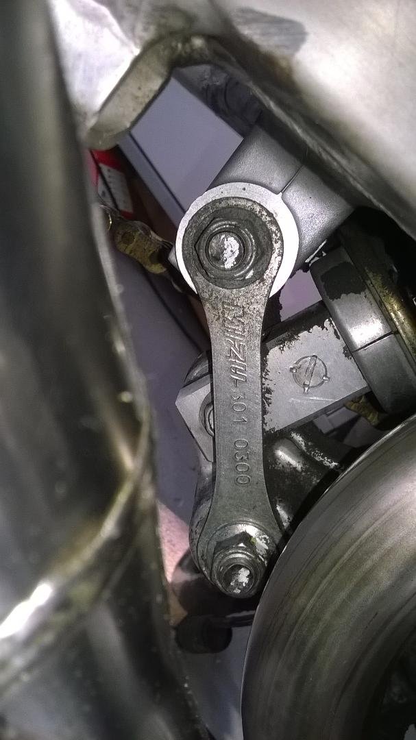

Wie in der Vorstellung bereits erwähnt, habe ich für meine Freundin eine 2001er Knubbel gekauft. Unglücklicherweise war in dem Motorrad
eine Höherlegung verbaut, die nicht wirklich kompatibel zu den 1,54 m meiner Freundin ist.
Verbaut war eine MIZU 301 - 300 Höherlegung, welche laut Unterlagen die Sitzhöhe um 30 mm anhebt.
Diese habe ich zunächst gegen die Serienknochen 20F getauscht, und bin so auf +/-0 gekommen als Ausgangslage.
Beim Umbau habe ich mich dann zunächst über das relativ hochwertige Federbein mit Ausgleichsbehälter und Einstellern für Zug- und Druckstufe gefreut.

Gerade nochmal gemessen mit ner alten Gardinenstange waagerecht als Fixpunkt auf dem Serien-Sitz
und Serien-Umlenkung 20F.
Gabelkappen bündig zur oberen Gabelbrücke. Diese ist allerdings eine SBK-Brücke von Spiegler, aber keine Kröpfung.
Hier komme ich auf eine Sitzhöhe mit dem Zollstock, also nicht sooo ganz genau:
820 mm.
Federbein Auge-Mitte bis Auge-Mitte entlastet bleibe ich bei meinen 355 mm.
Heißt also für mich + ca. 20 mm Sitzhöhe gegenüber Serie bei ca. 17 mm längerem Federbein.
Ergo kann man die Federbeinverlängerung ungefähr 1:1 auf die Sitzhöhe übertragen.
Das hilft uns schonmal weiter.
