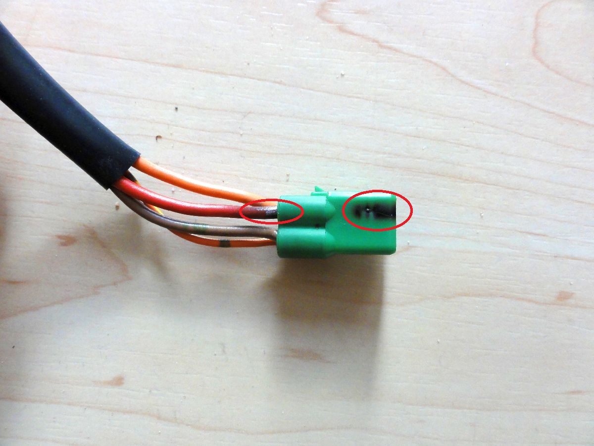

Moin,
mach doch einmal folgendes:
Rechts vom Lenkkopf, zwischen den beiden Gabelbrücken, befindet sich ein vom Zündschloss kommender Kabelstrang.
Zündung an (ohne zu starten), die Tacholampen sollten leuchten.
Zieh (in Fahrtrichtung) und wackel mehrfach an diesem Kabelstrang.
Gehen dabei die Tacholeuchten aus?
Wenn dem so ist denn klappe bitte den Tank hoch, schraube das Oberteil des Luftfilterkastens ab und schaue nach dem einzigen grünen Stecker hinter dem Rahmenkopf.
Ist dieser oder eins der Kabel verschmort?

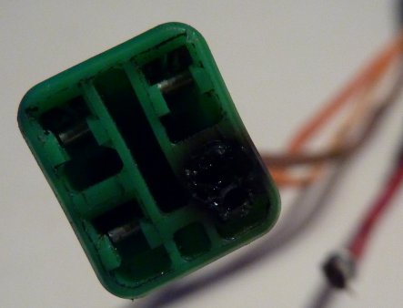

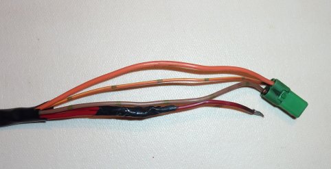

- Ati
- Beiträge: 3941
- Wohnort: siehe Webseite
Re: Start probleme
na da gibt es ja noch mehr Beiträge.
klick; klick; klick oder Abhilfe dazu
Im unteren Bild sieht man den original Kabelbaum des Zündschlosses ein wenig abisoliert. Gut zu erkennen die Verjüngung von 2xrot auf 1xrot. Ist nur so, dass trotzdem der ganze Strom drüber fließt. Kleine Fehldimensionierung seitens Suzuki
- grüner_stecker.jpg (18.33 KiB) 2673 mal betrachtet
- abisoliert_web.jpg (20.53 KiB) 2673 mal betrachtet
