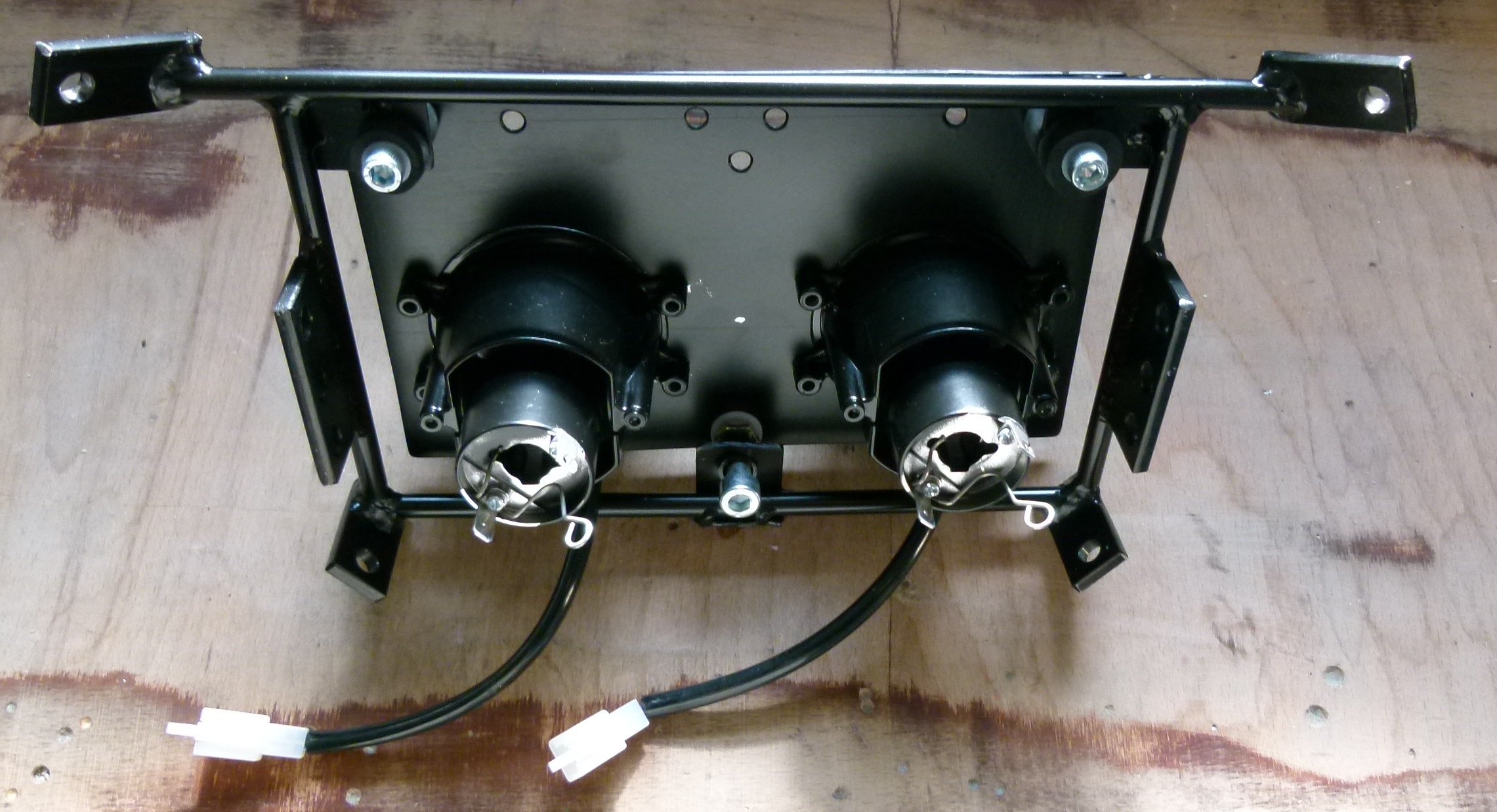

Der Scheinwerferträger und die Lampengehäuse und Ringe wurden lackiert und zusammen geschraubt - die Verkabelung mitsamt Steuergeräten wird nachher noch fertig gemacht. Die Schraubgewinde stehen übrigens bewußt über, da kommt noch eine Abdeckung ran :wink:
