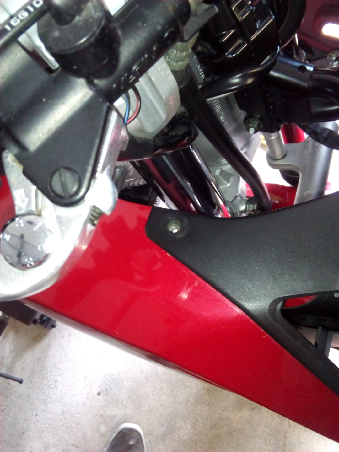

Zunächst muss natürlich die Maske ab. Wer`s noch nie gemacht hat: Die zwei großen Verkleidungsschrauben der Kanzel in Rahmennähe und alle Schrauben der Scheibe müssen raus. Außerdem müssen die Spiegel runter, da deren Schrauben durch die Verkleidung ins Geweih darunter reichen. Außerdem müssen die beiden kleinen Schrauben, welche die schwarze Plastik-Innenverkleidung mit der lackierten verbindet raus (zweites Bild).
Scheiben- und Spiegelschrauben raus.
Hier rechte Seite: Die Schraube, die schwarze Innenverkleidung und lackierte Kanzel verbindet, muss raus.
Ein bissel hin und her wackeln und die Kanzel sollte einem schon entgegen kommen. Hinter der Tachoeinheit findet sich dann die Steckverbindung die Bordelektrik mit der Kanzelperipherie verbindet (Lichter, Blinker). Diese trennen und man kann die Kanzel nach vorne wegnehmen.

Canny_Flow hat geschrieben:Zunächst muss natürlich die Maske ab. Wer`s noch nie gemacht hat: Die zwei großen Verkleidungsschrauben der Kanzel in Rahmennähe und alle Schrauben der Scheibe müssen raus.
Das ist nicht ganz richtig. Die vier unteren Schrauben der Scheibe können drin bleiben. Ansonsten schön beschrieben!

Re: Canny_flow`s Umbauten und Wartung *Ausbau der Gabel*
Beitrag von Triple7 » 22.08.2017 6:42
Bei der K3 is das eine Kunststoffniete. Denke dass wird bei den anderen Baujahren von Werk aus auch so gewesen sein.
Wenn du die 4 unteren Schrauben der Scheibe nicht löst (siehe Post von RP9), dann muss die Kanzel ab. Da du sie sowieso runternimmst, kannst du die Scheibe auch an der Kanzel verschraubt lassen, da nur die Schrauben der Spiegelhalterung mit dem Geweih verschraubt sind.
Solltest du das Ding ersetzten wollen gibt's, glaub ei Conrad, passende Ersatzteile ;)

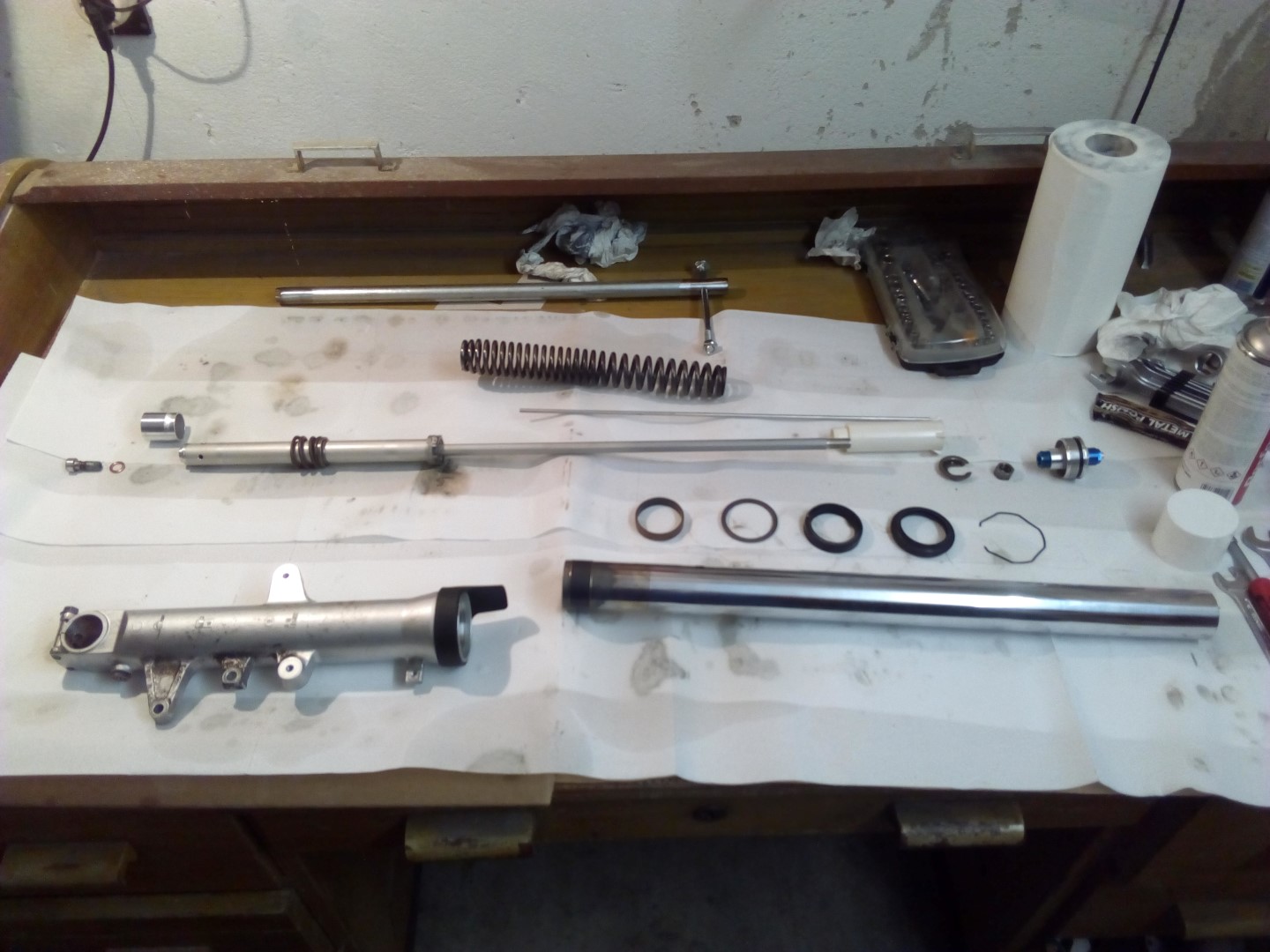

Von oben nach unten hat man am Ende folgende Teile des Holms auf dem Tisch liegen:
v.r.n.l.: Kappe, Kontermutter, Haltescheibe, Einstellerstab und Plastik-Abstandshülse
v.r.n.l.: Plastik-Abstandshülse, Einstellerstab, Inliner, Feder
v.r.n.l.: Kartusche, Ölstopp-Hülse, Kupferdichtung, Kartuschen-Halteschraube
Auf Stanrohr Seite sollten sich finden:
v.r.n.l.: Sprengring, Staubkappe (leider hier die Reihenfolge vertauscht!! es kommt natürlich erst die Staubkappe, dann der Ring!!), Simmerring, Zwischenlegscheibe, Gleitbuchse. Am unteren Ende des Standrohrs ist ebenfalls eine Gleitbuchse verklemmt. Diese werden bei mir evtl. getauscht, da dieser hier schon eine tiefe Rille hat... muss mir den anderen aber noch ansehen...
Und natürlich das Tauchrohr mit Kupferdichtung und der Schraube, welche die Kartusche hält:
Alles nochmal in der komplett zerlegten Übersicht:
Ich hoffe ich hab nichts vergessen! Bei den ganzen Bildern verliert man doch leicht die Übersicht :P... falls jemandem was auffällt bitte melden, ich will hier keinen Blödsin posten :)

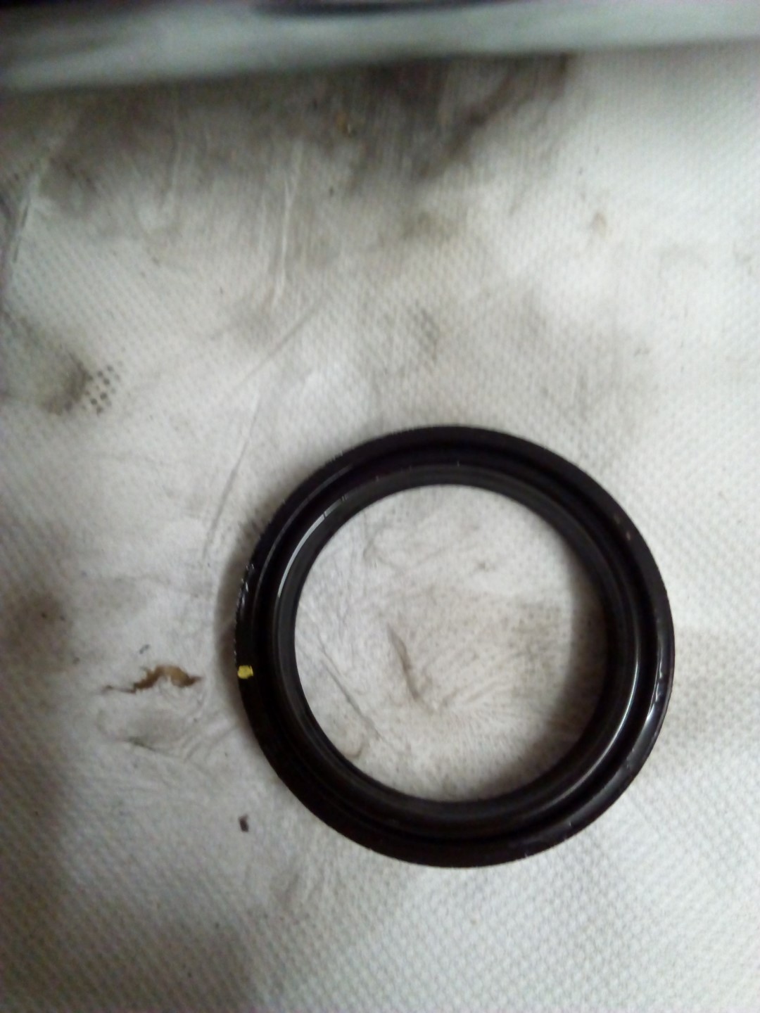

Auf das untere Ende des Standrohrs habe ich zunächst die neuen Gleitbuchsen aufgesteckt (die alten kommen mit dem kleinen Schlitzschrubendreher einfach runter). Dann kommen von oben die äußere Gleitbuchse und die dicke Zwischenlegscheibe aufs Rohr. Hierbei auf die Ausrichtung der Scheibe achten: Man kann auf einer Seite relativ gut sehen wo die sich schon in den Rand der darunterliegenden Gleitbuchse eingesessen hat. Diese Seite wieder nach unten. Achtet bei der Gleitbuchse auch auf die Ausrichtung. Normalerweise kommt der abgeschliffenere Teil nach unten, wie man hoffentlich auf dem Bild sehen kann. Ahso: Und alle Teile leicht mit neuem Gabelöl einschmieren!!
Als nächstes das Standrohr mit o.g. Teilen wieder in das Standrohr schieben. Mit nem Einschlagwerkzeug (oder eben jemen PVC Rohr aus dem vorherigen Beitrag) muss man nun die äußere Gleitbuchse wieder in ihren Sitz hämmern (Großer Gummihammer aufs PVC Rohr "sachte"), damit der nachfolgende Simmering easy an seinen Platz rutschen kann und nicht auch noch die Kraft aufnehmen muss, um die Gleitbuchse zu bewegen.
So ca. sollte das nach leichter Gewallteinwirkung dann aussehen.
Dann von oben und VORSICHTIG den neuen, ebenfalls leicht mit Gabelöl eingeschmierten Simmering auf das Standrohr schieben. Bei der Dicken ist die Oberkante des Rohrs gottseidank nicht wirklich scharf und das geht ganz gut so. Wer auf Nummer sicher gehen will kann aber die Kante zuätzlich noch mit Tape abkleben um Verletzung des Simmerings zu vermeiden. Ringe selbst haben natürlich auch ein Oben und ein Unten. Bei den OEM Teilen ist OBEN, wo ein kleiner gelber Punkt zu finden ist (außerdem ein paar Schriftzeichen und kleine Quadrate). Man kann aber auch fühlen, dass die untere Lippe etwas weiter vorsteht als die obere.
Simmering also über das Standrohr schieben und soweit es geht (und so gleichmäßig es geht) mit den Fingern in seinen Sitz drücken. Dann kommt die große Stunde des PVC Rohrs. Ein paar mal vorsichtig von oben mit dem Gummihammer drauf und der Ring sollte gesetzt sein. Man weiß das man weit genug ist wenn man a) EINDEUTIG spürt das der Ring nicht mehr weiterrutscht und b) die Nut über dem Simmering sichtbar wird, in dem der nachfolgende Sicherungs-Sprengring greift.
Simmering OBERSEITE
Simmering aufschieben...
So sollte er dann in etwa sitzen. Ich hoffe man kann die Rinne in welche der Sprengring danach kommt erkennen!
Als nächstes den Sprengring darüber und in seine Nut klemmen.
Und zu guter letzt die Staubkappe drauf. Einfach übers Standrohr und mit den Fingern andrücken.
Voila! Wir haben wieder einen zusammenhängenden und (hoffentlich) dichten Holm. Aber ACHTUNG: Bitte verkneift euch in diesem Zustand Tauch- und Standrohr maximal wieder auseinander zu ziehen!!! Die Bohrungen unten im Standrohr können hier immer noch über die Lippe vom nagelneuen Simmering und ihn ggf. direkt beschädigen!!!! NICHT MACHEN!
