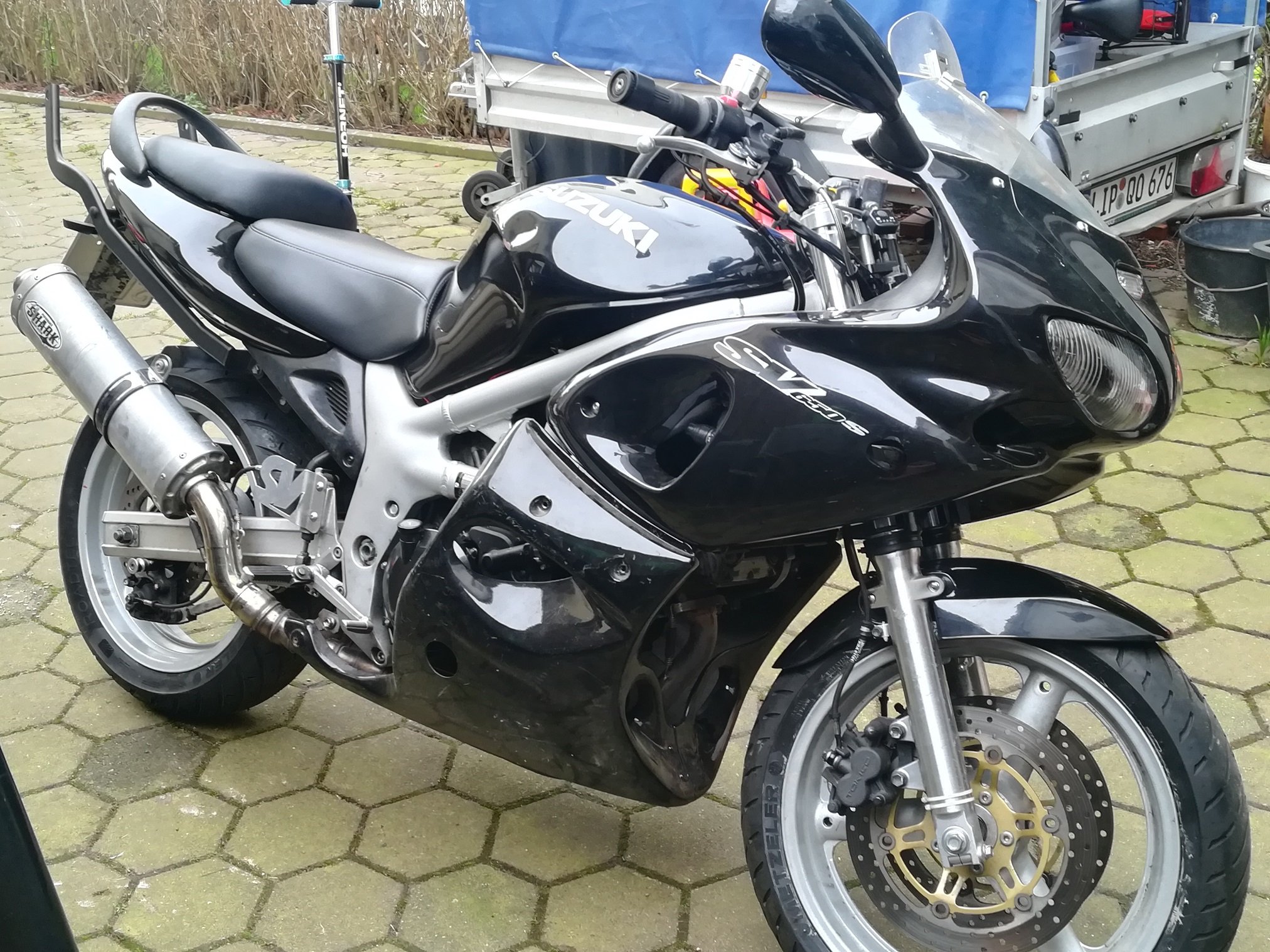

Es hat sich in den letzten Wochen viel getan.
Der Motor ist getauscht, Vergasersynchronisation überprüft, Zündkerzen, -stecker, -kabel und Luftfilter sind getauscht, eine neuer Tank hat Einzug gehalten, Eine Freundin hat mir die gebrochene Verkleidung geschweißt und mit Drahtgitter verstärkt, die Elektrik ist verlegt, die Spannungsanzeige verbaut, die neuen Reifen aufgezogen (ich musste nicht mal Gewicht ankleben) und Winkelventile eingebaut, die Shark Komplettanlage inkl. selbst gebautem Halter angebaut und die VVK ist zur Probe nur dran gesteckt. Deren Halter lackiere ich gerade schwarz. Evtl kommen auch die Soziusrasten wieder dran.
Der beim Sturz beschädigte Blinker ist bestellt und somit fehlen nur noch die Gelenke für die Topcasplatte.
Angemeldet ist sie schon und eine kurze Probefahrt in der Straße hat sie auch schon gemeistert. Die hydraulische Kupplungsbetätigung verrichtet ihren Dienst auch unauffällig.

Auf den Bildern ist doch eine richtig tiefe Delle im Tank zu sehen. Sind die Bilder noch mit dem alten Tank oder gab es mit dem alten noch andere Baustellen als eine Delle vom Unfall?
P.S.: wofür sind denn die beiden Kabelbinder an dem einen Gabelholm? Lenkergewichte fehlen auch noch.

Der alte Tank war innen rötlich braun
Mit der Delle aber dafür rostfrei kann ich für 70€ leben
Wenn sie im nächsten Winter lackiert wird, drücke/ziehe ich sie raus. Rest macht dann Zinn/Spachtel.
Die Kabelbinder halten den sensor vom Fahrradtacho.
Lenkerenden kommen noch, lasse ich vlt auf Arbeit drehen oder ich mache das als Übung an der CNC Drehbank.

Wird vielleicht die neue Trendfarbe. Meiner ist innen grau. Vorhin habe ich gelesen,dass einer seine gelbe SV in der Farbe umgepinselt hat, es schient also in Mode zu kommen, die Tankinnenfarbe auch außen drauf zu machen. "in-side-out-look" sozusagen.
Ist der Tacho auch defekt?
Was hat es denn mit der Sitzbank auf sich? Ist die nur neu bezogen oder eine andere?
Re: S Knubbel Wiederaufbau nach Unfall
Nee, habe ich hauptsächlich wegen der Uhr dran, aber die Geschwindigkeit wird halt genauer angezeigt.
Die Sitzbank ist mWn nur neu bezogen worden.
