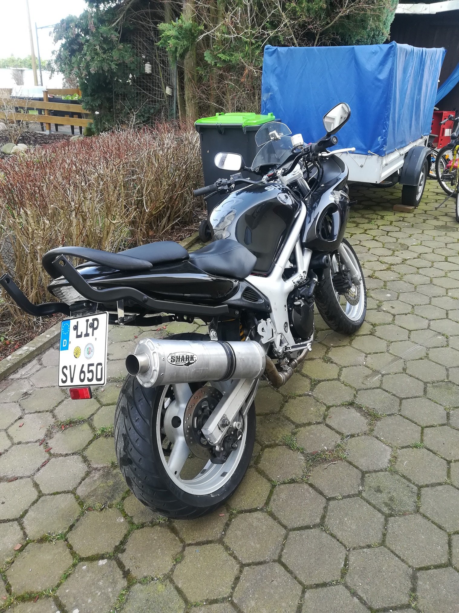

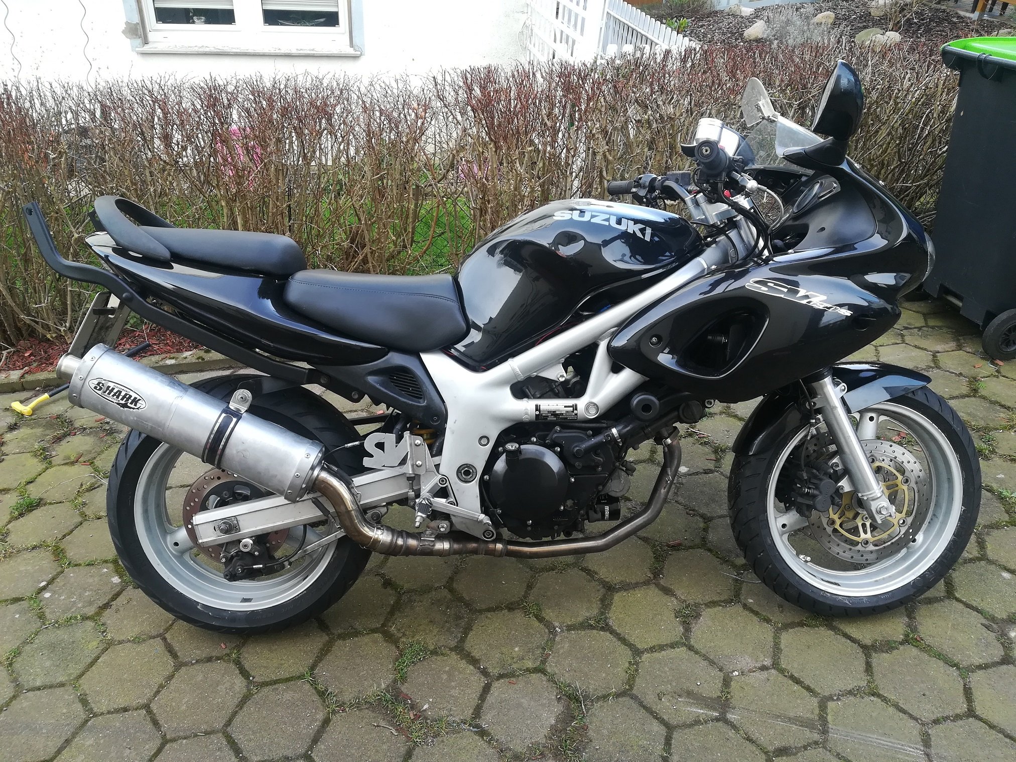

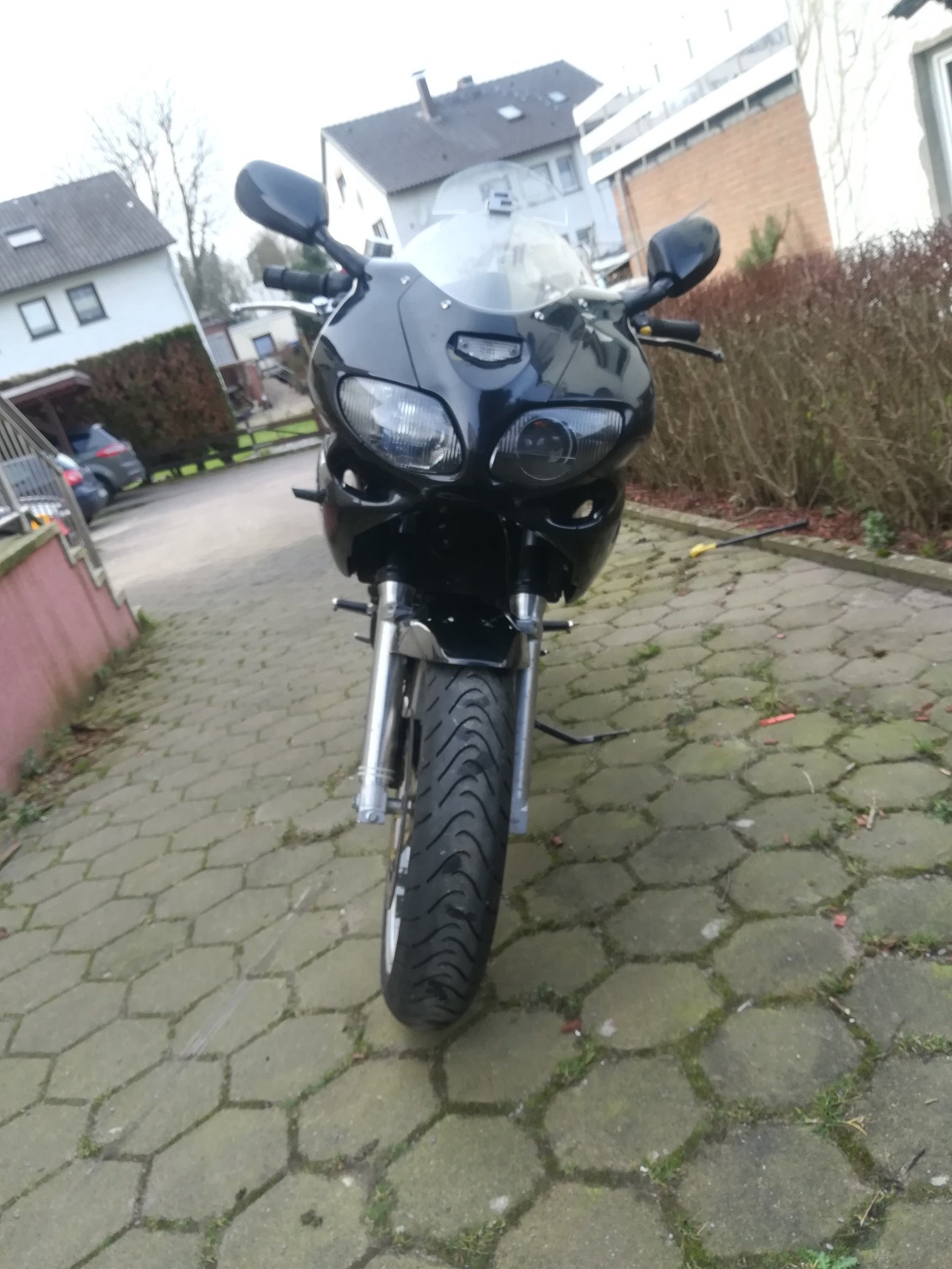

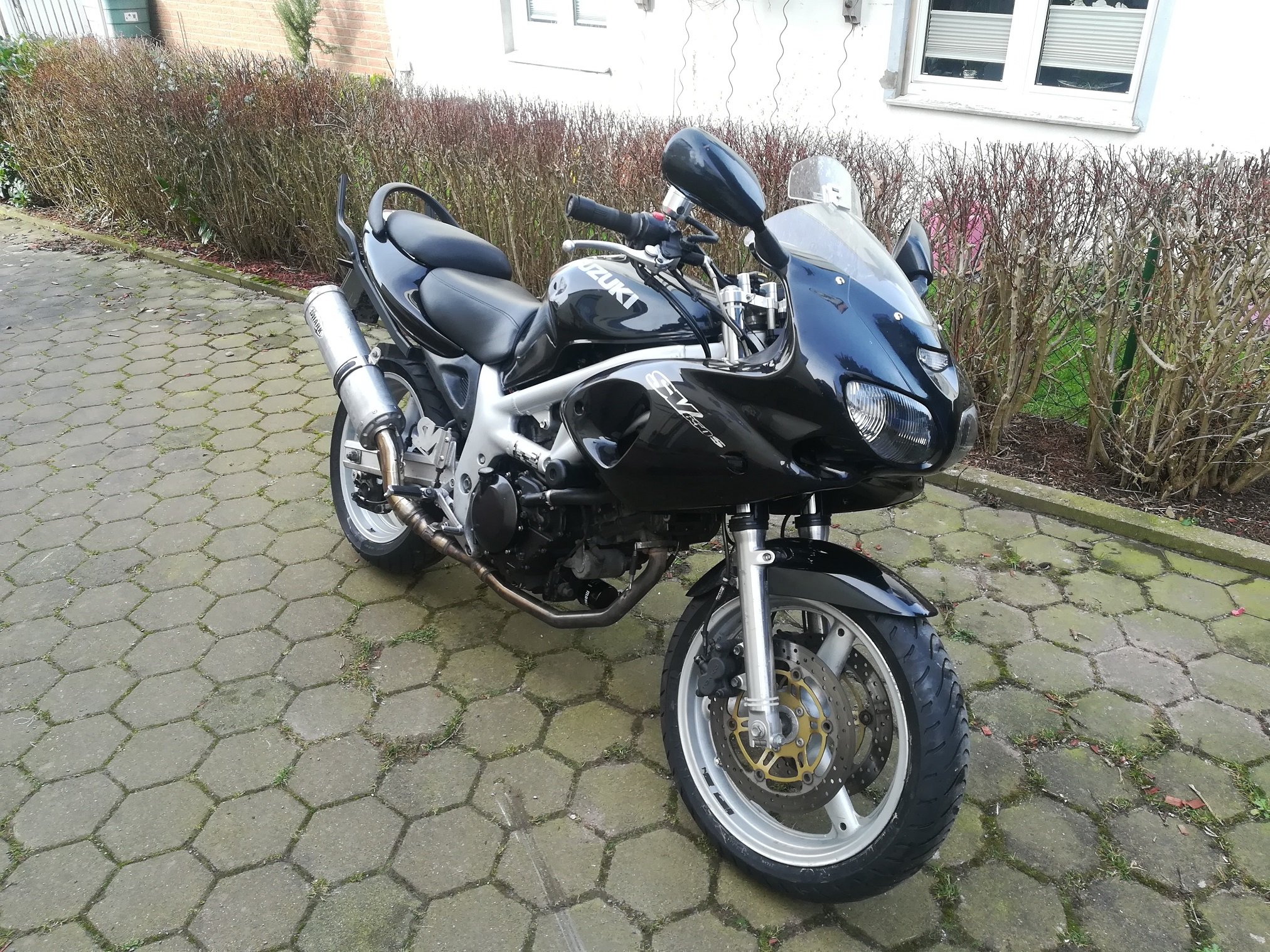

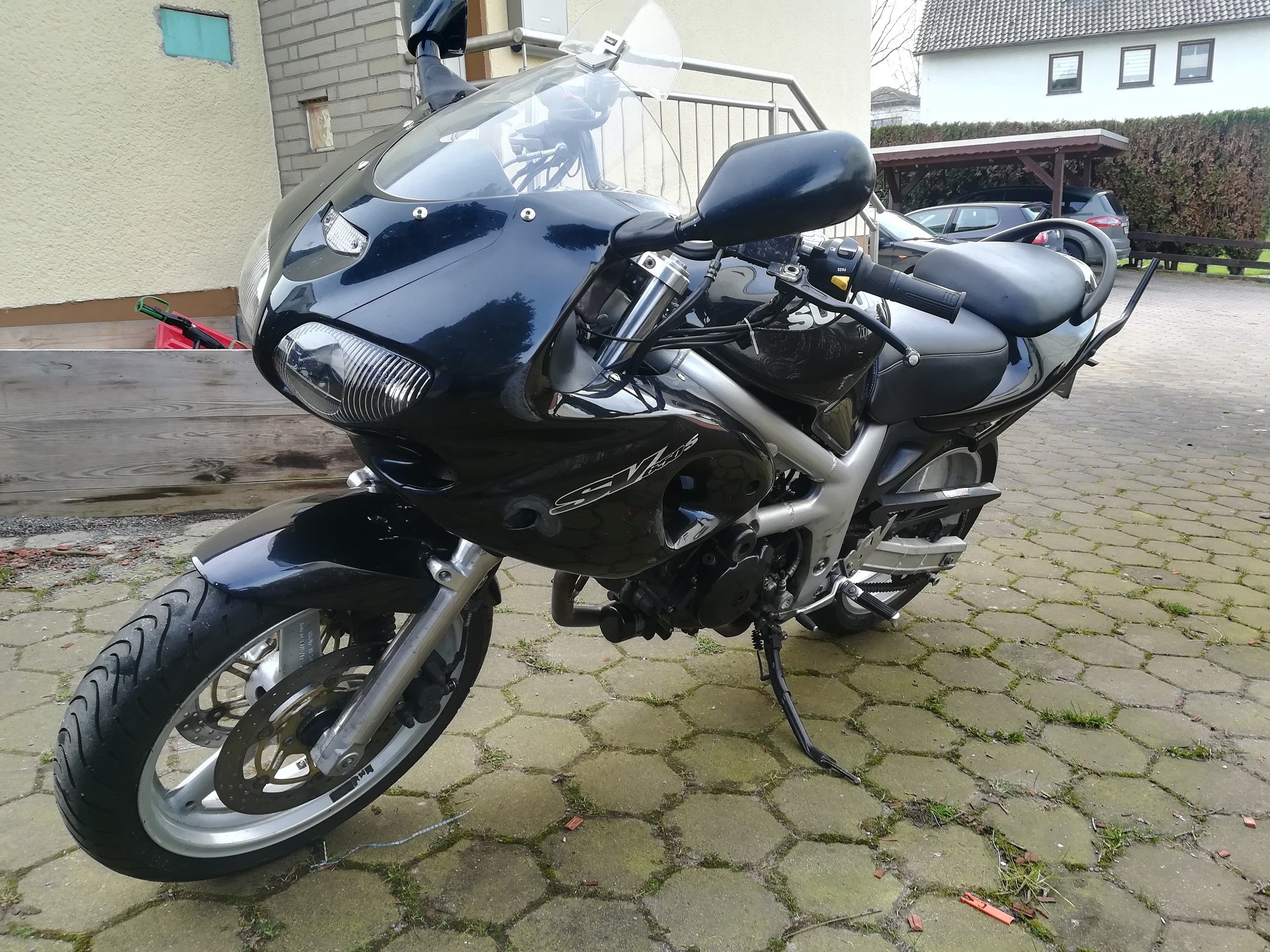

Es hat sich in den letzten Wochen viel getan.
Der Motor ist getauscht, Vergasersynchronisation überprüft, Zündkerzen, -stecker, -kabel und Luftfilter sind getauscht, eine neuer Tank hat Einzug gehalten, Eine Freundin hat mir die gebrochene Verkleidung geschweißt und mit Drahtgitter verstärkt, die Elektrik ist verlegt, die Spannungsanzeige verbaut, die neuen Reifen aufgezogen (ich musste nicht mal Gewicht ankleben) und Winkelventile eingebaut, die Shark Komplettanlage inkl. selbst gebautem Halter angebaut und die VVK ist zur Probe nur dran gesteckt. Deren Halter lackiere ich gerade schwarz. Evtl kommen auch die Soziusrasten wieder dran.
Der beim Sturz beschädigte Blinker ist bestellt und somit fehlen nur noch die Gelenke für die Topcasplatte.
Angemeldet ist sie schon und eine kurze Probefahrt in der Straße hat sie auch schon gemeistert. Die hydraulische Kupplungsbetätigung verrichtet ihren Dienst auch unauffällig.

saihttaM hat geschrieben:
01.03.2020 11:28
...eine neuer Tank hat Einzug gehalten,...
Auf den Bildern ist doch eine richtig tiefe Delle im Tank zu sehen. Sind die Bilder noch mit dem alten Tank oder gab es mit dem alten noch andere Baustellen als eine Delle vom Unfall?
P.S.: wofür sind denn die beiden Kabelbinder an dem einen Gabelholm? Lenkergewichte fehlen auch noch.
Beiträge: 7725
Re: S Knubbel Wiederaufbau nach Unfall
Beitrag von saihttaM » 02.03.2020 10:34
Der alte Tank war innen rötlich braun :?
Mit der Delle aber dafür rostfrei kann ich für 70€ leben 8)
Wenn sie im nächsten Winter lackiert wird, drücke/ziehe ich sie raus. Rest macht dann Zinn/Spachtel.
Die Kabelbinder halten den sensor vom Fahrradtacho.
Lenkerenden kommen noch, lasse ich vlt auf Arbeit drehen oder ich mache das als Übung an der CNC Drehbank.
