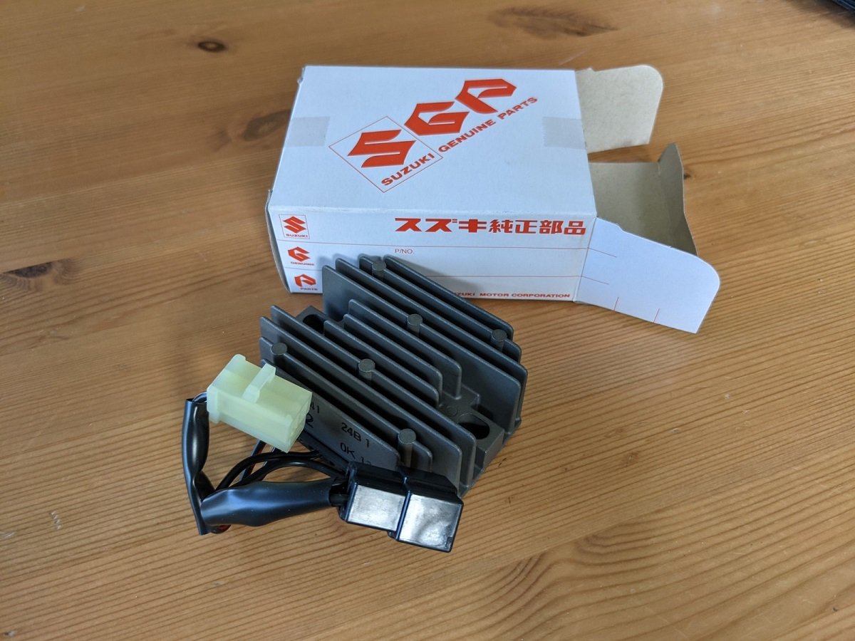

So konnte es nicht bleiben. Nachgemessen: Wie so oft, der (billig)Regler der Lichtmaschine ist gestorben. Bei Suzuki angerufen und einen neuen bestellt. Bei der Lieferzeit von 1,5 Wochen (als jemand der als Autoschrauber Stunden, max 1-2 Tage gewohnt ist, fast vom Stuhl gefallen. Naja, irgendwann war er dann da.

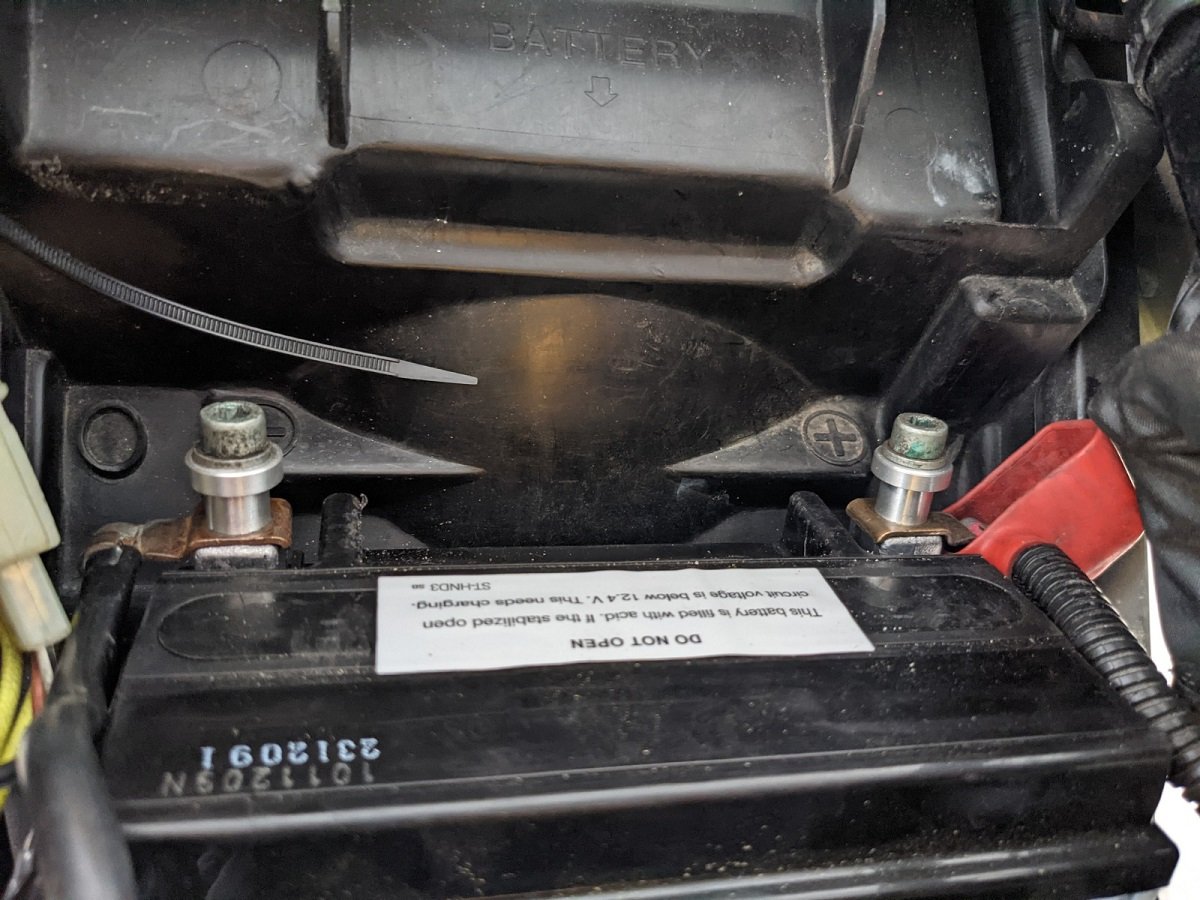

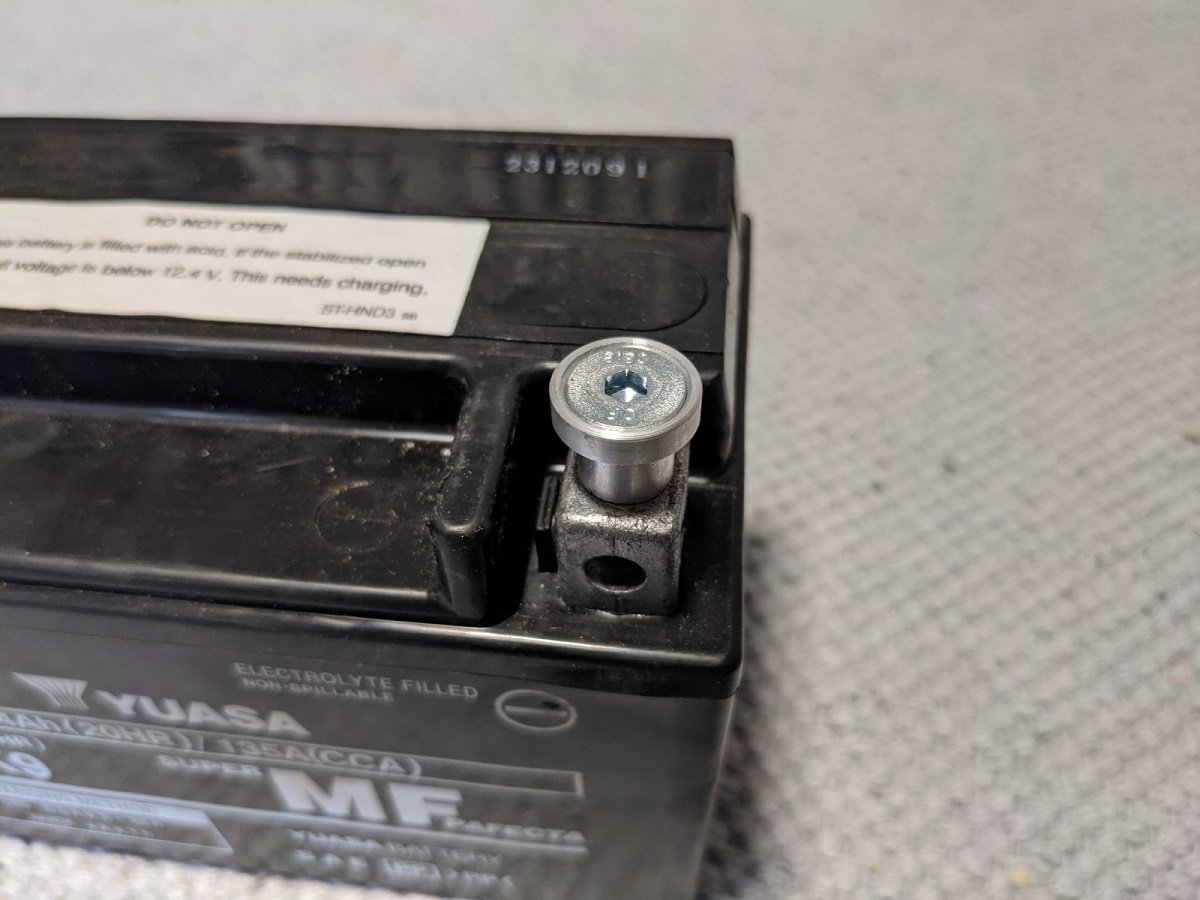

Für die Batterie auf der Drehbank dann zwei Überbrückungspole gedreht, sodass man auch ohne vier Arme und drei Beine und auch mit KFZ Klemmen daran passen. Leider spontan keine passenden Schrauben mehr auf Lager gehabt, sodass erstmal gebrauchte Inbusschrauben reinkamen - die Senkkopfschrauben dann Tage später im Baumarkt gekauft und das Werk finalisiert. Überlege ernsthaft als nächste Stufe, die Pole nach außen zu legen.

@Kolbenbruch So lange eine YTX9 Batterie (nur 8,4Ah) noch gut im Saft steht lässt sich damit die SV gut anwerfen, aber wenn z.B. der Regler schwächelt oder die Batterie altersschwach wird kann es schnell Probleme geben.
Einen originalen Regler für die SV von SUZUKI hätte ich (für teuer Geld) nicht gekauft. Da gibt es fürs gleiche oder weniger Geld bessere Alternativen.

Also anschieben hat alleine nicht geklappt. Überbrücken am Starter kann ich auch nicht, da ich die Vollverkleidung montiert habe - das wäre sonst natürlich eine einfach Möglichkeit gewesen.
Ich werd mir dann auch wohl noch Kabel nach oben unter den Soziussitz legen oder von dort nach draußen - aktuell steht die Batterie noch unter dem Schreibtisch und wartet auf den Saisonstart 8)
Ich hab den Fehler gemacht, nach dem Kauf einfach eine neue Batterie des gleichen Typs zu kaufen, die bereits verbaut war - aber wohl ja eine Nummer zu klein ist. Ich lade jetzt einfach regelmäßig am Strom nach, jetzt außerhalb der Saison steht die Batterie drinnen und wird regelmäßig kontrolliert.
Wegen dem Regler: Ich hab viel mit den ganzen China-Regler (außerhalb des Motorradbereichs) zu tun. Klar, ich hätte auch so einen für 15€ gekaufen können, war auch schon kurz davor einen Yanmarregler umzufrickeln, war mir dann aber wegen den Steckern zu viel Aufwand zwischen Tür und Angel. Und dann für 70€ einen "Qualitätschinesen" zu kaufen? Nein, danke. Der vorher verbaute Noname-Regler hat laut Rechnung keine zwei Jahre gehalten. Da erhoffe ich mir vom OE Teil doch etwas mehr.
