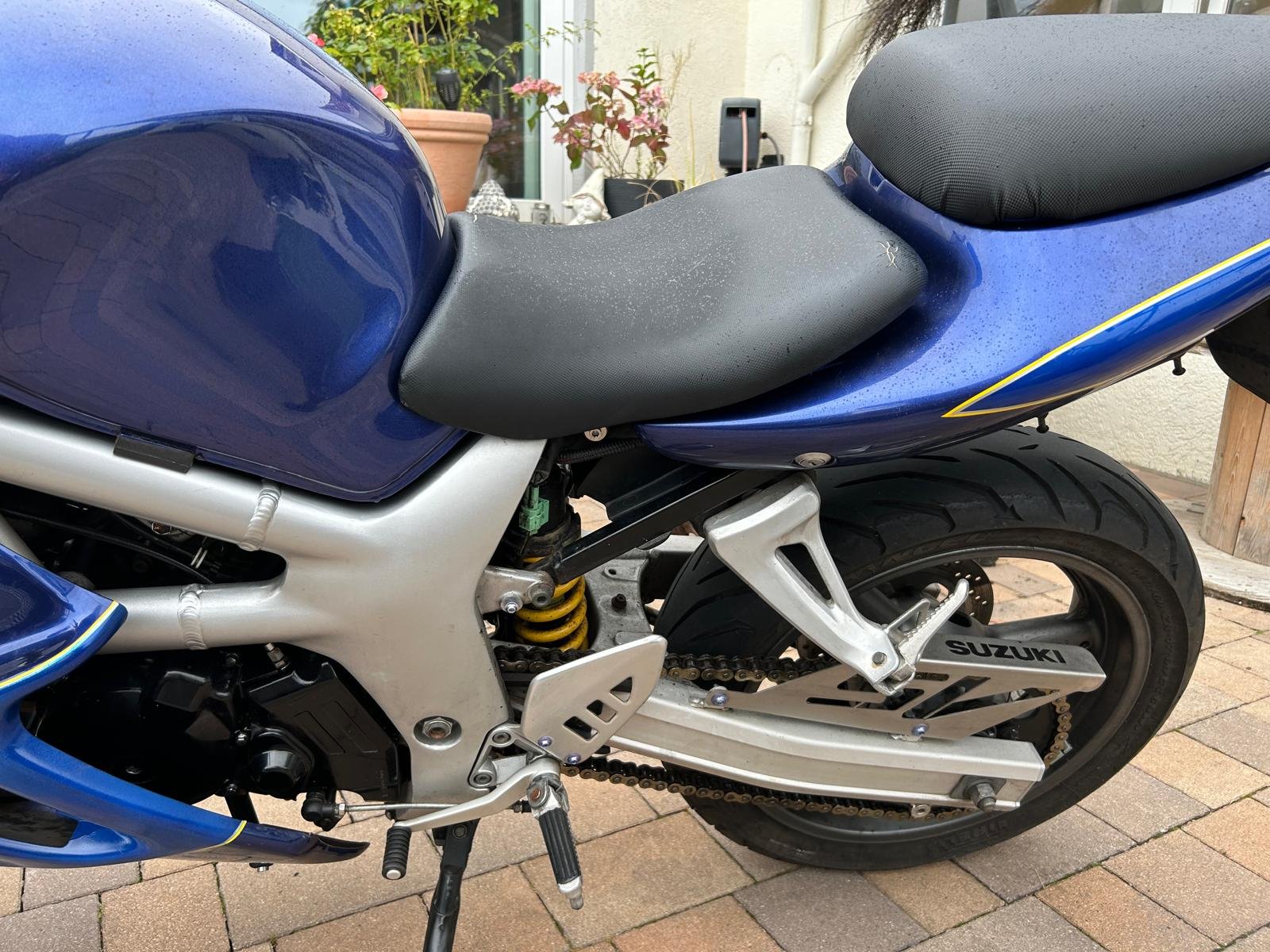

An meiner "neuen" SV Baujahr 2000 .Hat wohl einer der Vorbezitzer das Fahrersitzbrötchen abgepolstert.
Soweit OK.Der Bezug sah eh nicht so schön aus.
Zu meinem Glück wurde mir hier im Forum eine Originale gegen die Abgepolterte zum tausch angeboten.
also Win/Win.

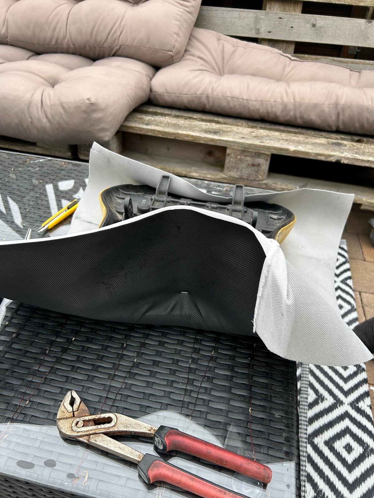

Das hinteren Brötchen hatte ich zur probe schon bezogen was erst beim zweiten
Versuch klappte.
Die Ecken waren mein Problem.Da war beim umlegen zu viel Material was Falten geschlagen hat.Aber ich habe ien Video gefunden wo ich meinen fehler sehen konnte.
In dem Video kann man ganz gut sehen das der Bezug ordentlich gezogen wird.(https://www.youtube.com/watch?v=vLN3mldZUsA)
Ich hätte in der Längsrichtung mehr Vorspannung geben müssen und die Seiten nach innen Ziehen müssen.
Dann hat es besser geklappt.

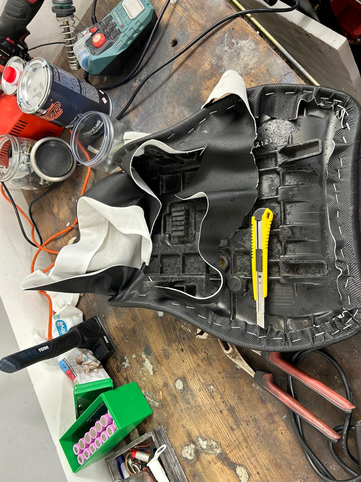

Erstmal die alten Klammern Entfernen

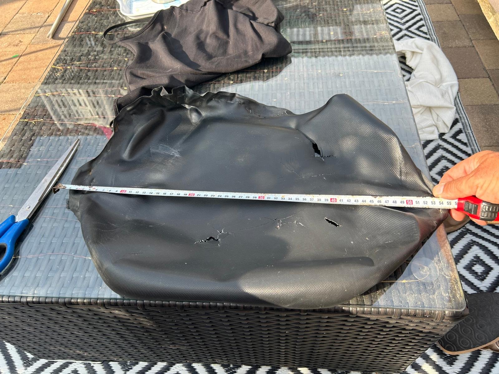

Und den alten Bezug ausmessen. Ich hab 55x50 cm gemessen

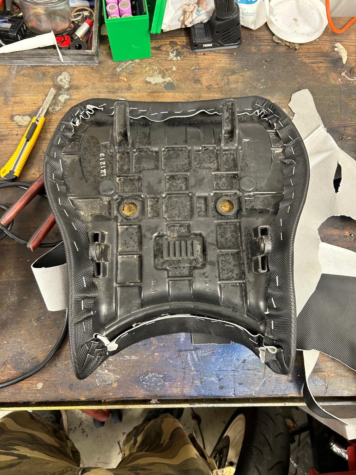

..mit ordentlich Vorspannung vorne und hinten spannen und mit 8mm
Tackernadeln fixiert.
...oft sind die Nadeln nicht ganz in das Materiel eingedrungen. Da hab ich die Nadel einfach mit einer Zange nachgerückt.
Die halten jetzt so wie sie sollen.
So gehts dann Stück für Stück weiter ..

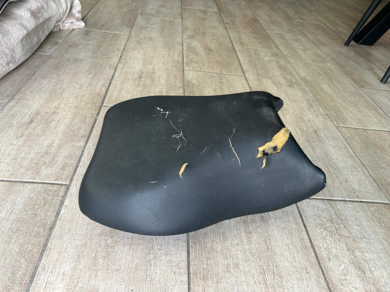

Nochmal Bezug ab und 25mm Polsterstoff über alles. Bezug drüber (bin froh das der so elastisch ist das der das mit macht). So ist super. Aber leider war der Polsterstoff sehr weich. Wenn ich die im Winter mal abgebe kann der Polsterer mir das wie es ist 1:1 so bauen nur mit festerem Polster.
Bei der SV hatte ich das Sitzkissen durchgesessen. Hab dann eine "neue". Vermeintlich bessere Bank besorgt. Da wurde nach nem halben Jahr der Bezug rissig... Mist. Einfach den Bezug vom alten Sitzkissen abgezogen und jetzt noch über das rissige drüber getackert. Läuft, passte ja exakt...
