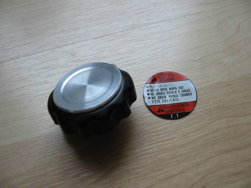

An alle anderen Voreiligen ^^ (Kühlerdeckel)
Beitrag von Dieter » 26.08.2007 20:04
LazyJoe hat geschrieben:Wie siehts denn drunter aus? Hat jemand davon ein Bild?
Ja, ich ->
Gruß Dieter

Jetzt noch ein paar Infos für alle:
Festkleben geht am besten mit Pattex, das normale hält die Hitze (ca.90°) und ist elastisch, macht also Dehnung durch warm/kalt mit...
Sekundenkleber ist imho ungeeignet weil zu hart nach dem trocknen!
Das Überdruckventil sitzt nicht im Deckel, der Deckel entlüftet in den kleinen Schlauch der seitlich raus kommt....
Hab damit seit min 15 tkm keine Probleme, der originale Aufkleber ist auch luftdicht geklebt!
so, jetzt kann ich endlich auf den Thread verweisen und muss nicht immer alles einzeln per PN klären...
Gruß Dieter

Ich hatte meine SV heute in der Garage laufen und hab während dessen einiges gemacht, dabei wurde der Motor im Stand mit der Zeit so heiß dass hin und wieder der Lüfter anging, das habe ich mir mal angeschaut und dabei ist mir aufgefallen, dass mein gebastelter Aufkleber aus selbstklebendem Heizungsdämmzeug sich etwas nach außen gedellt hat!
Der original Aufkleber ist ebenfalls luftdicht, aber so wie das von mir gebastelte Teil etwas elastisch. Normalerweise war es nach innen durchgedellt genau wie der originale Warnbepper, durch die Hitze dellte es sich nach außen leicht auf als wäre ein geringer Druck darunter. Später als der Kühler wieder kalt war, war alles wieder wie am Anfang, also lags nicht an dem Material was ich verwendet habe. Dieses Material ist auch hitzefest und veränderte sich durch die Hitze nicht in Form/Farbe etc. es schien nur als würde was von unten leicht drücken.
Keine Ahnung, ob das in der Fahrt auch der Fall ist, aber ich wollte es euch mal zu bedenken geben (vor allem Dieter) da der Metalldeckel ja wenn er verklebt ist absolut null Spielraum lässt dort.
Beitrag von Dieter » 02.10.2007 22:54
ich hatte vor dem Alu Drehteil auch einen selbstgemachten Aufkleber da drauf, der machte genau das was Deiner auch macht! Warm Beule raus-kalt Beule rein... Liegt aber an dem geringen Luftvolumen das Du durch den Aufkleber "einsperrst" und das sich dann halt dehnt, wieder zusammenzieht...
Der Kühlerdeckel "bläst" den Überdruck devinitiv nicht nach oben ab sondern wie schon (öfters) beschrieben in das kleine Röhrchen. Schraub mal den Deckel ab dann wirst Du feststellen das der Deckel aus 2 Dichtflächen besteht, die untere wird mittels Feder gehen den Kühler gedrückt. Das ist das eigentliche Überdruckventil, ist der Druck zu groß öffnet die Feder und lässt den Druck entweichen -> und zwar in das besagte Röhrchen (das ist mit dem Ausgleichsbehälter verbunden). Ganz oben sitzt noch ne 2. Dichtung die das ganze gegen die Umwelt abdichtet, sonst würde der Überdruck "raussabbern"...
Ich habe den Deckel schon seit 20-25tkm dran, es passiert gar nichts, der Lüfter hat bei mir in div. Stadtdurchfahrten im Sommer schon oft gelaufen. Wenn es gefährlich für den Motor/Kühler wäre würde ich die Stopfenabdeckungen nicht verkaufen (und schon gar nicht an mein mopped schrauben).
Der originale Beult nur nicht weil es stabil genug ist!
Wer keine Ahnung von Kühlsystemen an Fahrzeugen und im besonderen dem der SV hat sollte sich nicht auf wenn und aber von Leuten verlassen die keine Ahnung haben!
Gruß Dieter
