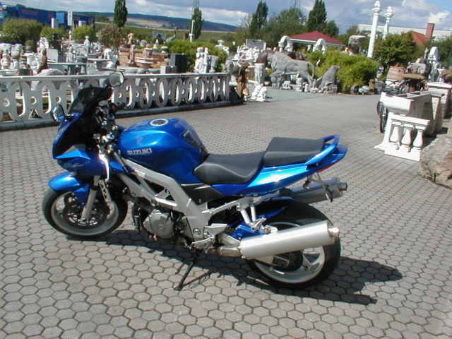

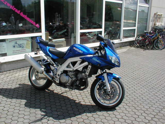

Na gut, um etwas licht ins dunkel zu bringen hier mal die Bilder

das ist eine K3. Erkennt man am einfachsten am Schriftzug auf dem Tank.

Ist eine K3.
