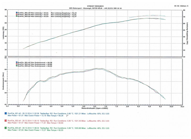

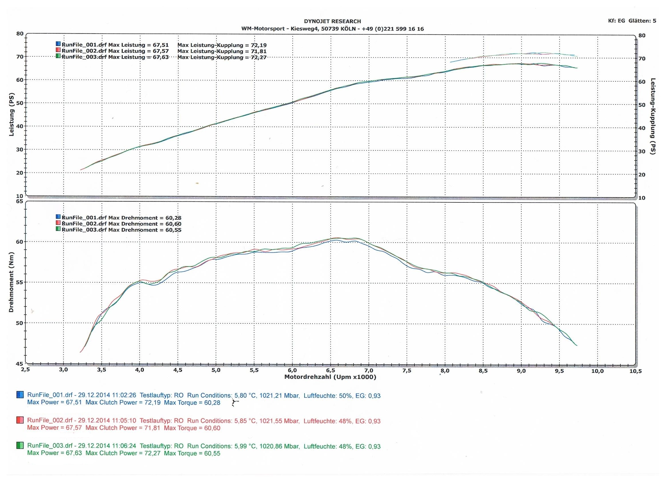

Hier gibts ja anscheinend sehr viele Motorexperten. Was sagt ihr zu diesem Leistungsdiagramm?

Scheiße sag ich daschnubbi hat geschrieben:... Was sagt ihr zu diesem Leistungsdiagramm?...

Schöne Kurve aber eben Serienleistung,
oder sie muß so aussehen.
Deine Kurve ist gut, aber da Du ja ne Akra mit Sharkkrümmer verbaut hast ist der Aufwand mit Kopf, Nocken, Verdichtungserhöhung, Vergaserbedüsung, K&N ja noch größer und die Leistungsausbeute schon garnichtmehr so hoch !
SR hat nur mit ESD Änderung schon 79PS an der KW ..... Also da würde ich mir einen anderen Plan überlegen mein Bike zu tunen .... geht wesentlich einfacher und mit viiiiiiiiel weniger geschraube und gebastel !
Auf der Messung sieht man leider meine 74Ps Kurve nicht, die 79Ps hatte ich nachdem ich in den Seriendämpfer mit einer Stange zwei 10ner Löcher gestoßen hatte ..... 5PS für 2 Löcher im Serien ESD nenne ich mal effektiv !
