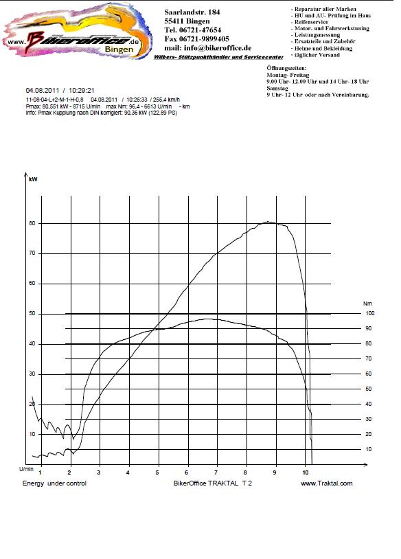

Meine K4 kann da gut mithalten, nachdem das Mapping vom Bikeroffice in Bingen angepasst wurde hat sie fast 123 Ps und über 96 Nm. Auch Original hatte sie genug Dampf aber ich hatte nach dem Umbau auf die Shark-Anlage ein leistungsloch bei 5000 rpm, das konnte er gut ausbügeln.

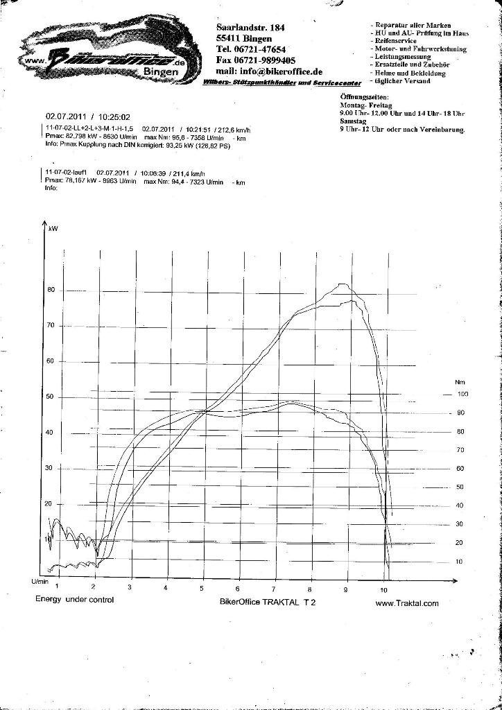

Dann geb ich auch nochma meinen Senf dazu... SV1000N K3 Ixil Underseat und K&N Lufi... Diagramm mit und ohne Einstellung von Bikersoffice. (127 PS 96 Nm)

Die knappen 127 PS sind mit Mapping (steht doch sogar auf dem Schrieb!)!Pred87 hat geschrieben:(127 PS 96 Nm) und ohne Einstellung von Bikersoffice.
Re: Neukauf - Modelljahre, Modellwechsel
ich habe mich vllt etwas undeutlich ausgedrückt... ich wollte damit sagen, das auf dem diagram die werte mit UND ohne mapping dargestellt sind... dann kann man auch gerade mal den unterschied sehen.

Welche Übersetzung fährst du?Pred87 hat geschrieben:... SV1000N K3 Ixil Underseat und K&N Lufi...
16/40 also am Ritzel einen Zahn weniger... Ich denke, das daher auch die geringere Geschwindigkeit im Ausdruck zustande kommt. Hatte Wolli auch gefragt, ob das das Ergebnis des Tests nicht verfälschen würde, aber er meinte, das der Computer das schon berücksichtigt.

Das war der Grund meiner Frage und ich zweifele das an!Pred87 hat geschrieben:... aber er meinte, das der Computer das schon berücksichtigt.
aber er misst ja die geschwindigkeit auf den rollen und die drehzahl vom motor an der elektronik... dann kann der computer ja die gesamtübersetzung ausrechnen. inklusive ritzel kettenrad verhältnis
