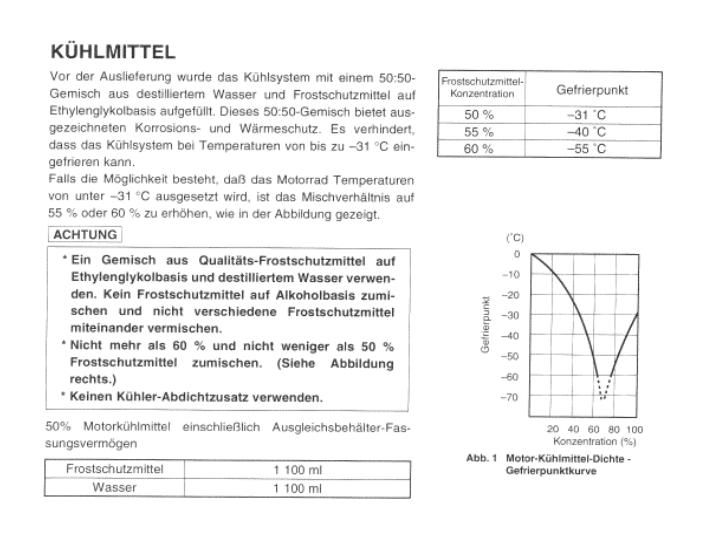

Re: Motortemperatur
Hier, was Suzuki vorschreibt für das Kühlsystem !
- Kühlsystem SV 1000 S K3
- Kühlmittel-SV1000.jpg (50.64 KiB) 1181 mal betrachtet
Herzliche Grüsse von Babalu

Danke Babalu, dass ich mich erst blamieren durfte...

Re: Motortemperatur
Vielfach wird heute in den Supermärkten eben auch einfüllfertige Kühlflüssigkeit angeboten.
Einige Automarken, z. B. Renault verkaufen ebenfalls fertig gemischte Kühlflüssigkeit.
Diese Flüssigkeiten muss man nicht mehr verdünnen.
Aber Frostschutz pur hat den geringeren Effekt, wie die Graphik zeigt, nur -30°C.
Je mehr Frostschutz, desto höher die Temperatur aber auch desto höher der Siedepunkt.
Das beste Verhältnis ist 50:50
